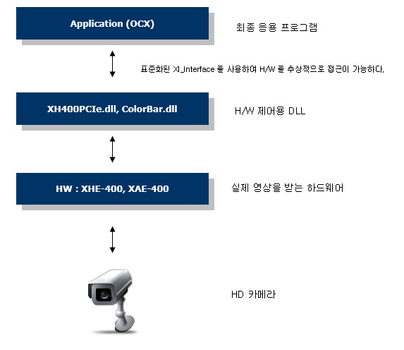

- ÀÚÀÌºä ½Ã¸®Áî DVR Á¦Ç°Àº ±âº»ÀûÀ¸·Î ´ÙÀ½°ú °°Àº ±¸Á¶·Î µÇ¾î ÀÖÀ¸¸ç H/W Á¦¾î¿ë DLL Àº Ç¥ÁØ XI_Interface ·Î µÇ¾î À־ XyHalManager.cpp/.h ¿¡ Á¦½ÃµÈ ÇÔ¼öµéÀ» »ç¿ëÇÏ¿© ÀϹÝÀûÀÎ Á¢±ÙÀÌ °¡´ÉÇÕ´Ï´Ù.
- ¿¹¸¦ µé¾î H/W ÀåÄ¡¸¦ ÃʱâÈ­ ÇÏ´Â ÇÔ¼öÀÎ BOOL CXyVChannelDevice::Init (char* szDllFilename) ¸¦ »ç¿ëÇÒ °æ¿ì HD-SDI Ä«¸Þ¶óÀÇ ½ÅÈ£¸¦ ÀÔ·Â ¹ÞÀ» ¼ö ÀÖ´Â Çϵå¿þ¾îÀÎ XHE-400 À» »ç¿ëÇÒ °æ¿ì¿Í °¡»ó H/W ÀÎ ColorBar ¸¦ »ç¿ëÇÒ °æ¿ì °£´ÜÈ÷ ¹Ù²Ü ¼ö ÀÖ½À´Ï´Ù.
